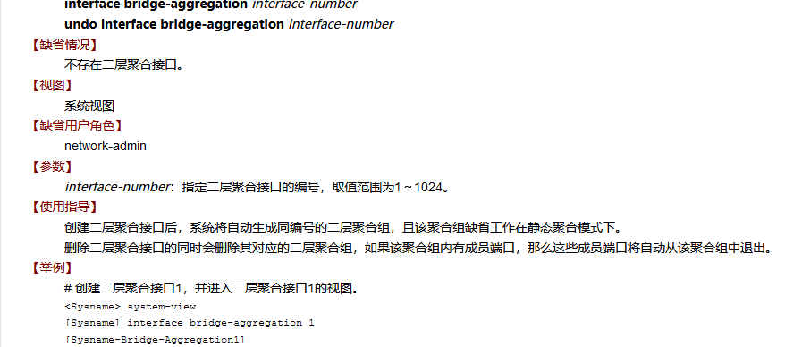

什么版本?这是最新的命令手册 聚合组取值范围 1-1024
每个聚合组下最多8个成员

interface-number:指定二层聚合接口的编号,取值范围为1~1024。
【使用指导】
创建二层聚合接口后,系统将自动生成同编号的二层聚合组,且该聚合组缺省工作在静态聚合模式下。
删除二层聚合接口的同时会删除其对应的二层聚合组,如果该聚合组内有成员端口,那么这些成员端口将自动从该聚合组中退出。
