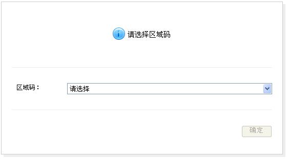

如果设备采用空配置启动,则登录后需要选择/区域码,如图1-3所示,完后单击<Apply>按钮,才能进入WEB页面。该特性的支持情况与设备型号相关,使用中请以设备的实际情况为准。
图1-3 选择区域码页面

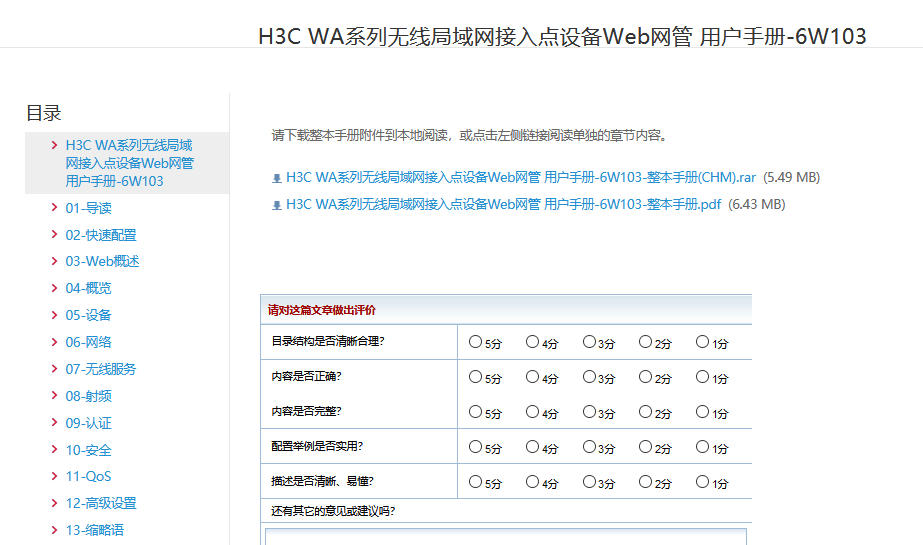

参考链接如下:
https://www.h3c.com/cn/Service/Document_Software/Document_Center/Wlan/WA/WA1208E/Configure/User_Manual/WA_Web_UM-6W103/
