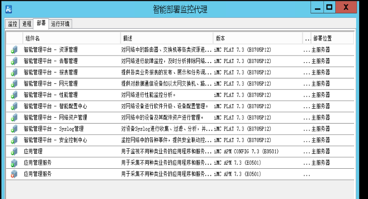

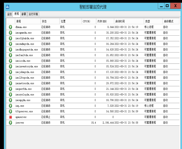

这是怎么回事:

进程启动不了是由于APM与现有的PLAT授权不匹配导致的,需要将Apm升级至能与PLAT配套的版本。官网APM后续版本都合入到U-Center了。授权是IOM的,IOM包括网络设备、服务器硬件、存储和应用监控的。你现在提供的看起来是监控设备的。另外 除了这种节点数的,还需要一个IOM基础授权

plat与apm版本不配套
但是官网没有啊,在哪下 官网最高:E0501H25

看着是版本不匹配。APM 0501还是oraclejdk的,平台0705P12是openjdk了,建议升级下APM版本,当前推荐是0707L03
