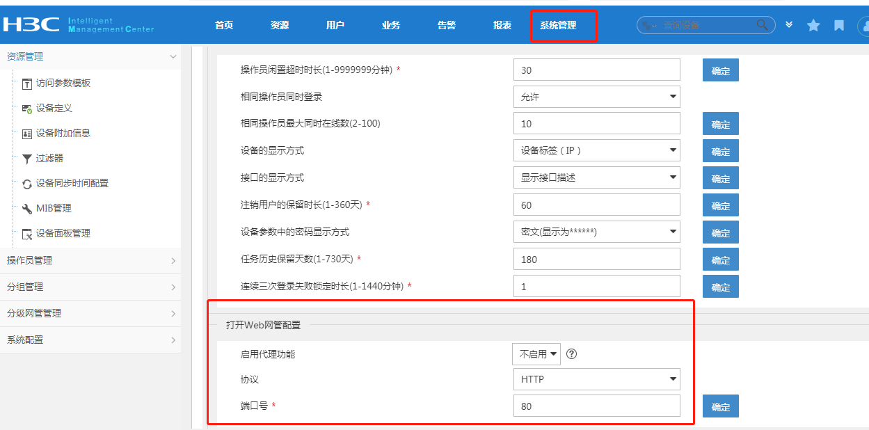

打开iMC安装目录/iMC/client/conf,右键编辑http.properties文件,可修改默认登录iMC对应的http端口和https端口(如下图),修改后重启jserver进程。
注意:
1)确保修改后的端口号没有被iMC服务器上其他进程占用,否则启动jserver进程将会有端口绑定的错误提示。
2)第一次以https://x.x.x.x:port/imc登录iMC时同样将https://x.x.x.x添加到可信站点后才能正常打开登录界面(如下图)。

可以参考如下截图修改服务端口:
