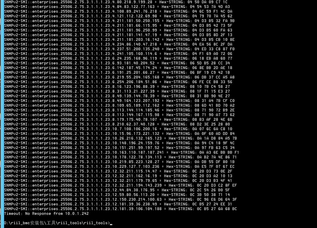

通过在线用户的OID获取指标,获取一些后,显示timeout,防火墙策略全放通。

因为AC SNMP读取是单线程的,现场是否有其他的SNMP服务器也在读取信息,可以考虑降低SNMP读取的频率和轮询的次数来改善。

超时的时候能ping通设备吗
没太明白,这个周期时间怎么调整?在snmpwalk命令后面设置时间吗?
zhiliao_QjpBdB 发表时间:2021-04-01 更多>>
可以呀,而且不止一个OID超时。
是不是在线的终端数量太多了,AC来不及返回
winter 发表时间:2021-04-01
在线终端大概两千多,这个有办法解决吗
缩短一下读取轮询周期试试
说错了,应该是增大周期时间
控制报文是有限速的
这个有办法解决吗。。
zhiliao_QjpBdB 发表时间:2021-04-08 更多>>
这个有办法解决吗。。
