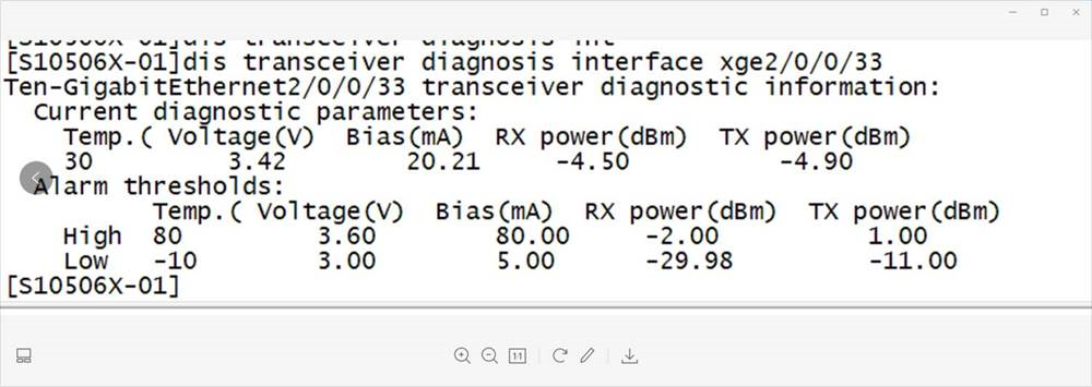

在测试和avaya交换机单模连通性,发现不通后,换成其他华三 交换机互联也不通,用的同一种单模模块,两边交换机都能识别出模块,就是不通,接口也是down状态。两个模块插在同一个交换机上都是正常的
光模块是SFP-GE-LX-SM1310-O

3.从光模块的收发功率看是正常的,建议确认下配置和组网
