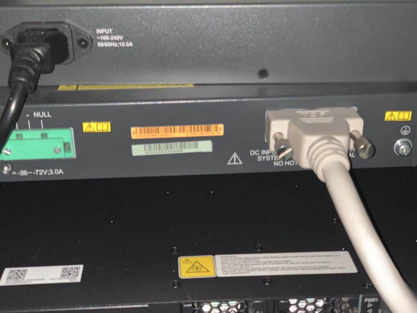

公司有一台S5500-28-EI-DC 巡检的时候
显示:
Slot 1:
         :falut
         :DC

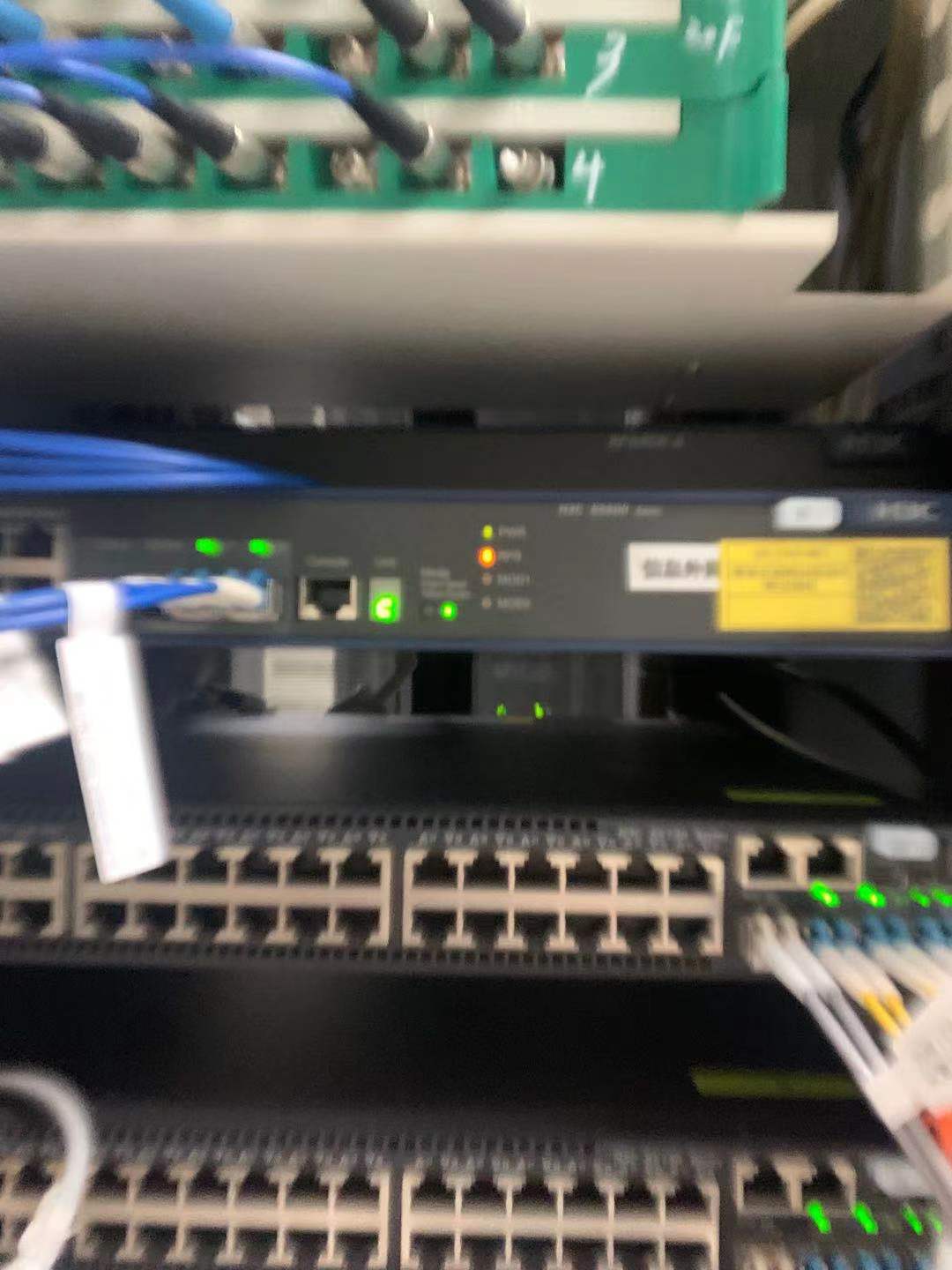

现场看指示灯:状态正常。(图1)

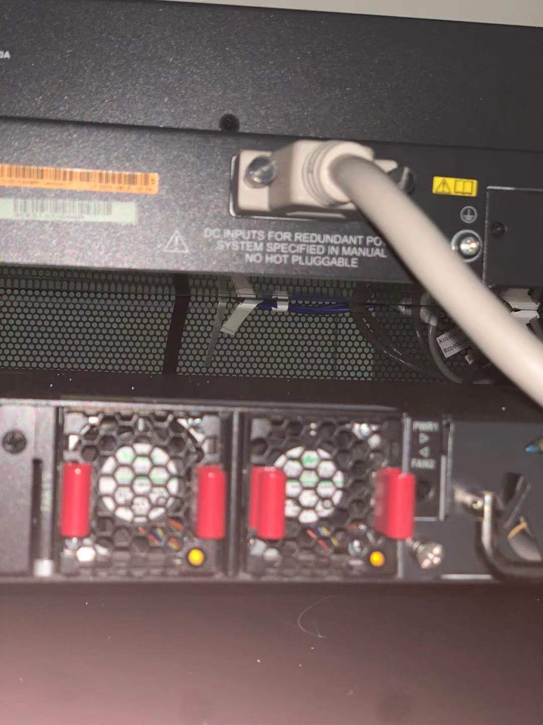

背板有两个电源插口,请大佬帮忙科普一下。
PS:官网没有相关文档。
(图1)
版本为 v5.2
粉丝:2人 关注:22人
如果电源在位但是没插电的话,也会报fault
粉丝:4人 关注:0人
重新插拔下查看是否正常,若依旧如此建议替换测试下,若替换后正常可定位硬件故障,在保可联系厂商更换
电源模块fault,可以dis power-supply确认下状态是否为fault
其次dis logbuffer确认下是是否有相应的日志反馈。
另外检查外部供电、电源线是否有问题。
如果交换机运行正常,且业务也正常,可以升级交换机版本到最新看下是否显示正常。
不排除可能是电源的探测器有故障而导致显示问题。
