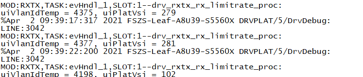

交换机存在大量的MOD,冲掉了正常的日志,如何关掉或者避免大量的MOD日志。
您好,MOD是系统日志,单独关不掉的
无法关闭的。
如果要关闭交换机日志回显,参考命令如下:
<H3C>u t m
<H3C>u t d

你好,可以考虑把信息中心给关了,undo info-c en
