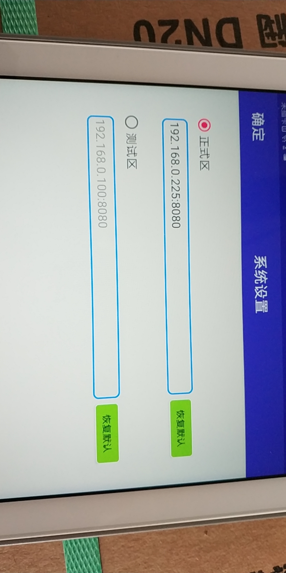

局点内部署了MSG360-4-PWR作为控制器  WAP722XS-W2作为AP  形成自建局域网的 布局
 局点有多个业务 目前仅其中某一业务 出现卡顿显现
卡顿表现: 该业务是C/S架构  通过平板电脑APP 扫码物料 和服务器通过无线网络互联通信   APP与服务器之间通过HTTP方式建立连接 目前表现 在使用H3C方案时,登陆卡顿、扫码卡顿、出现无法使用状态 但是使用TP LINK家用小路由器 则完全正常。
 测试过无线信号、干扰 等 完全不存在问题, 测试与服务器之间的传输速率 也有10M/s  测试MTU 1472不分片也能传输正常  但就是软件卡顿,由于TP LINK正常使用 ,也无法甩锅。。。
请教各路大神  改怎么办     是否H3C无线控制器有针对HTTP连接数做限制 或者TCP限制什么的  目前无法判断了
