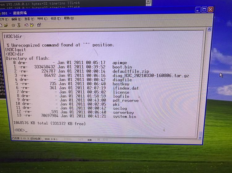

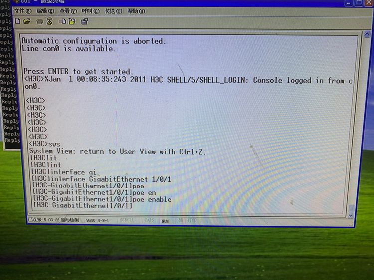

请问这个机器打开了POE 还是不能供电是哪里有问题 谢谢

配置非标检测试下
收集诊断信息打400吧

poe legacy enable
红星闪闪 发表时间:2021-04-02
还是不行
zhiliao_o6UDM 发表时间:2021-04-02
收集诊断信息打400吧

检查下网线的质量是否有问题。
其次本段到对端的距离是否超过了100米。
另外可考虑升级设备的软件版本到最新。
您好,建议升级下pse固件观察,如果升级后故障依旧,建议更换处理。

你好,可以开启非标检测,以及使用display poe int power查看一下对应功率是否正常。
