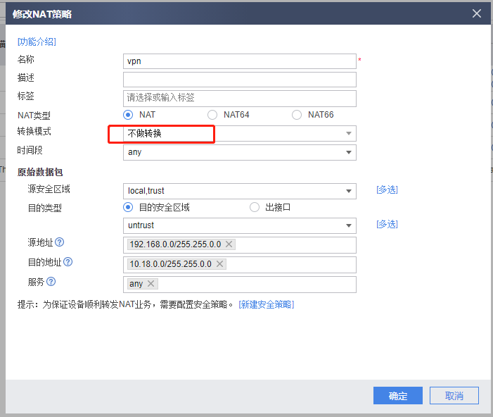

目前,云上要求做NONAT策略,就是做不做NAT转换的策略,目前H3C F1005墙上无法直接配置不做转换,
配置把easyIP动态NAT转换开启,可以上网,但是VPN不通,
不启用easyIP动态NAT策略,不能上网,VPN通。
请问改如何配置,既可以上网 又可以VPN通。
类似华为防火墙上,如图的策略
粉丝:22人 关注:3人
nat的ACL写一个deny的策略,将vpn两个网段的流量禁止nat
