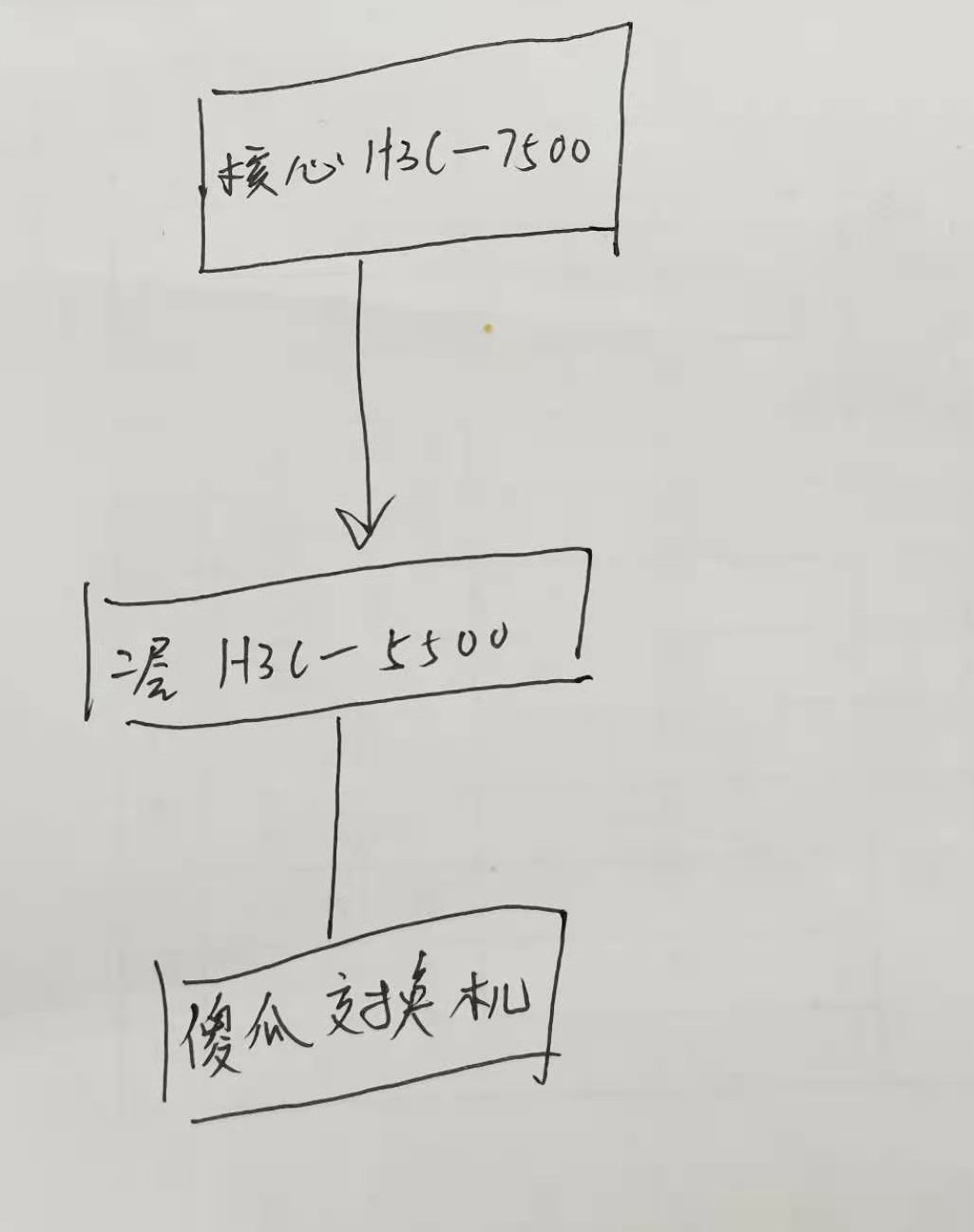

网络拓扑图如下:核心H3C-7500,二层交换机:H3C-5500,二层下面是傻瓜交换机,核心交换机划分vlan10 20,三层互通,三层和二层做动态端口聚合,聚合端口22,23,24,如何在三层交换机做环路检测,避免下面线路插错,造成环路。

交换机默认STP是开启的,有环路会自动阻塞端口的。
核心跟汇聚聚合了,一般是不会有环路的。
粉丝:3人 关注:0人
交换机建议使用stp功能检测环路,核心、二层交换机配置stp全局,傻瓜或者二层交换机下所有客户端(PC机)配置边缘端口stp edged-port,省事

以下是环路检测的配置举例,请参考:
[H3C]loopback-detection global enable vlan all   //全局开启环路检测,并对所有的VLAN生效
[H3C]loopback-detection interval-time 250 //配置环路检测的时间间隔为250秒
[H3C]int gi 1/0/1
[H3C-GigabitEthernet1/0/1]loopback-detection enable vlan all  //接口开启环路检测,并对所有的VLAN生效
[H3C-GigabitEthernet1/0/1]loopback-detection action shutdown  //当检测到环路时,环路检测会将此端口关闭
查看环路检测的显示信息:
[H3C]dis loopback-detection
Loopback detection is enabled.   //环路检测已开启
Loopback detection interval is 250 second(s).   //环路检测的时间间隔为250秒
No loopback is detected.   //目前没有检测到环路
另外也可以使用STP来避免环路。
如果双链路上行到同一台设备,可考虑使用链路聚合。
用哪一种可以防止傻瓜交换机的环路

默认全部都把STP开起来就行,如果不想用stp就把stp关了用环路检测
