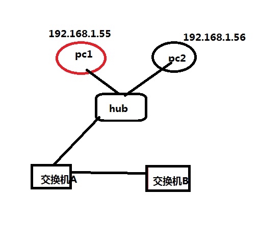

为什么呢ping不通 在线等
2021-04-05提问
  • 1收藏,2507浏览
PC1和PC2 只有IP不一样,网关、子网掩码都一样。
问题,交换机A能ping通 PC1和pc2;交换机B能ping通PC1 ,ping不通pc2;把pc1、2IP地址对调。同样还是只能ping通pc1,PC2不通

这种情况可能是PC2上有防火墙或者安全软件限制。
建议尝试通过pc1和pc2互ping测试确认是否交换机侧有干扰。
如果发现pc1和pc2互ping是没问题,则可能SW1或者sw2上有acl控制或者arp等绑定配置。
建议先确认下吧。
检查下交换机配置吧

PC1\2 是可以互通的

对比查看下pc1和pc2学习交换机A和交换机B的arp是否正确,不正确的话建议可以手工绑定看看,
另外确认交换机A和B上是否配置包过滤等限制,或者替换pc和pc2接口看看
A能学到PC1、2的地址,B 都学不到的,因为上面没设置

是不是有包过滤

acl 我没有单独写IP,都是整个VLAN控制,如果IP不通,那应该是整个vlan不通,不能通其中一个,我把    PC2的IP换成PC1,还是不通。arp也没有绑定过
检查是否有可能存在IP地址冲突,换成其他IP地址看下。
另外检查终端上的系统防火墙是否已关闭或者是否配置了出入站规则。
如果有ACL,将ACL的配置删掉后测试下。

是不是有策略,如果没有最好把交换机配置贴出来看看,就这个简图难以判断

是不是配包过滤了

不会是接P2的端口坏了吧,换一个端口试试
