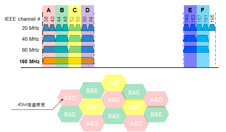

无线信道捆绑是只可以相邻信道捆绑吗?如果我指定带宽40,然后选择44信道,这时候捆绑的是哪两个信道

36、44、52、60
粉丝:10人 关注:0人
捆绑44和48,除了80 80的,其他的都是相邻捆绑的。
不一定是向前捆绑,有固定的捆绑关系的

您好,选择频宽为40,44不占用5g信道,因为44减正负4没有5g信道,如果频宽选择80的时候,是占用36的,就是说选择的信道减去正负8
