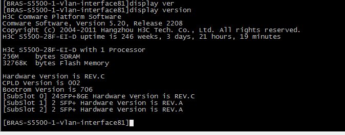

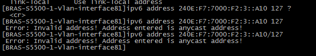

刚客户的交换机S5500交换机上配置interface-vlan 的IPV6地址,提示:address entered is anycast address
但我在模拟器上配置却没有提示报错,是啥原因?

地址有问题吧
任播地址无法配置,需要使用主机位非全0的地址作为IPv6地址使用。

您好,地址无效,检查地址是否有问题,可以试着升下级
这个是IP地址无效的说明。
需确认下IPV6配置的地址是否有问题,且是否符合IPV6的规范。

应该是IPv6地址有问题,你重新计算下IPv6的网关地址吧,
