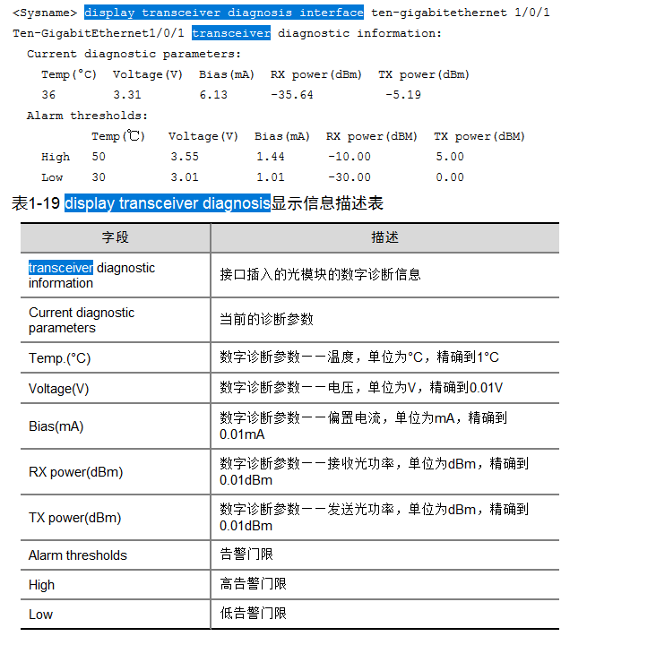

各位,使用display transceiver diagnosis interface查看光模块诊断信息,其中是通过下面那一块的参数来判断光模块是否存在收发光有问题的呢?
current的这个字段是当前收发光的统计。
alarm这个字段是阈值。
从反馈的来看RX的收光和TX的发光太低了,检查下光模块、光纤、光口是否有问题,可以使用替换法测试下。
同时检查光纤的收、发是否接反了。

看收发光速率的,不同的模块对应不同的输出值范围,在范围内的就是正常的,不在就是存在问题,例如下面的
对外型号
接口指标(dBm)
输出光功率
接收光功率
SFP-XG-SX-MM850-A
-7.3~-1
-9.9~+0.5
SFP-XG-SX-MM850-B
-7.3~-1
-9.9~+0.5
RX TX

是看Current diagnostic parameters:这一块的显示内容吗?
不是专业的工程师 发表时间:2021-04-06
对
小茶 发表时间:2021-04-06
RX TX
小茶 发表时间:2021-04-06
粉丝:19人 关注:3人
你这个收光和发光都太低了,你看RX Power和TX Power,都有一个low和high,需要上面一行的那个rx和tx在这个正常的范围之内
