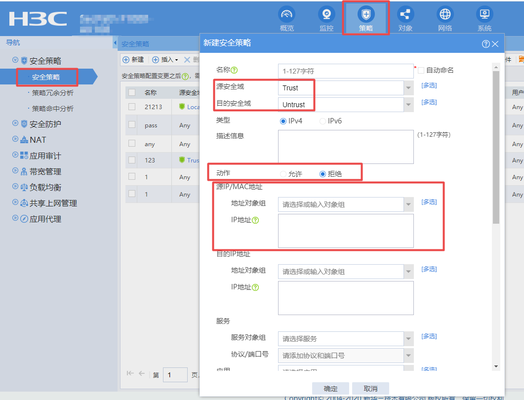

类似黑白名单这种,封了ip不让从这过的那种
web跟命令行都要
小茶 五段
粉丝:5人 关注:0人

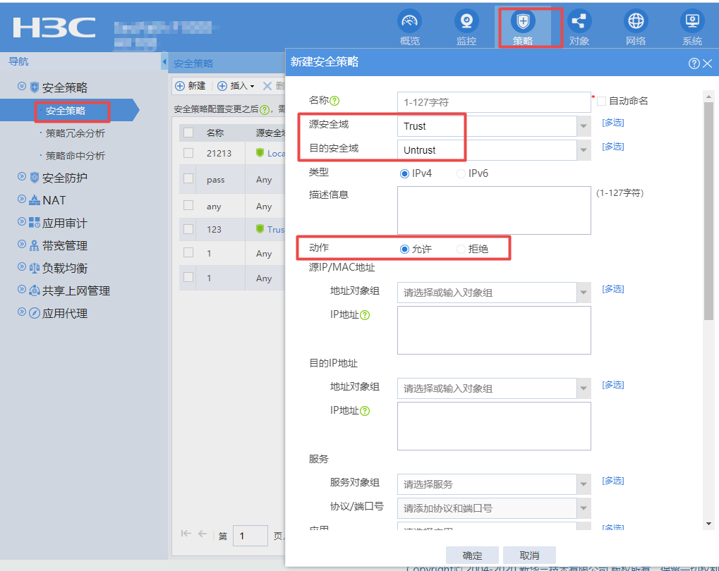

类似如下,先写一个拒绝的,可以填写源IP或者源MAC,再填写一个允许所有的就可以了
