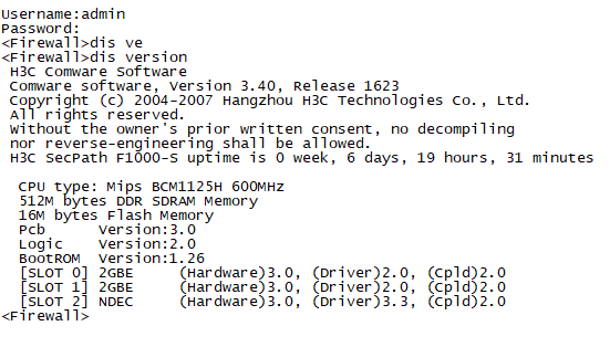

您好!请问有H3C Secpath F1000-S的配置说明书、怎样设WEB登录及怎样升级(现版本是V3.4,如图),升级包在那可以下载?

你这是v3的防火墙啊,现在都是v7的防火墙了,中间还有个v5版本。
现在v3的版本官网上已经没有了,都不在维护和更新了。根本找不到。
向你这种情况,设备估计早已经过保了很久了,400已经不处理了。
个人建议,如果有新的需求或者改动,可以采购一台v7版本的防火墙吧。
