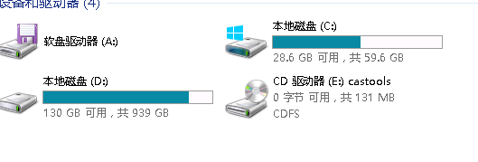

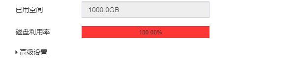

E0535H08前台虚拟机显示磁盘利用率达到100%。
2021-04-07提问
  • 1收藏,2108浏览
虚拟机CAS界面显示为100%,但是后台显示并没有达到100%。castools也试过重新安装

应该是创建虚拟机时候磁盘格式选择了置零模式或者延迟置零,这是正常现象
回复splendidr:
性能监控那里磁盘利用率也是100%并不准
zhiliao_dq5REm 发表时间:2021-04-07 更多>>
有没有办法让他变成前后台显示一致呢
前后台显示一致需要改成精简模式,但已创建的虚拟机不能修改磁盘模式了,再新建虚拟机的时候可以选精简模式。不过大多数情况下建议使用置零或者延迟置零。另外当前情况下可以查看性能实时监控数据,那个应该是准确的
splendidr 发表时间:2021-04-07
