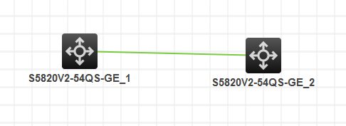

通过ospf互联,起三层接口做网关,加入vpn中,想要实现vpn之间的互访,但是不能使用静态路由,

需要将OSPF绑定到VPN实例中,并宣告网段。
同时互联地址、业务地址也需要绑定到VPN实例中。
另外确保本段和对端的VPN实例内的RT值有交集。
