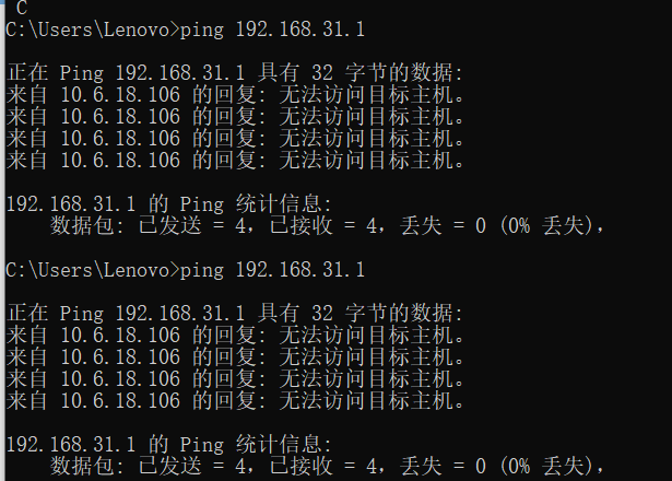

用VLAN划分了广播域之后,Ping自己同网段的网关,收到另一个不知名网段的回复,是什么原因?
  • 1收藏,1957浏览

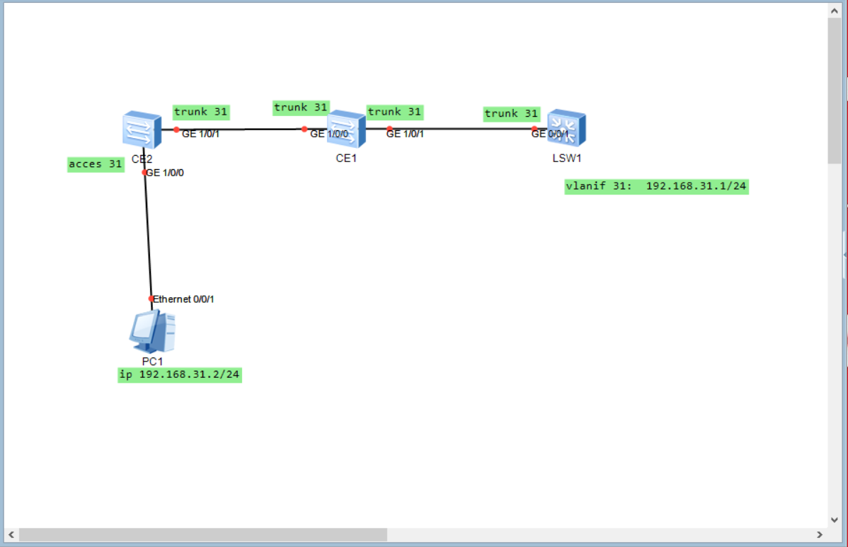

如图非常简单的二层组网,现在PC1 PING不通汇聚交换机的网关192.168.31.1,显示一个10.6.18.106的回复,这个IP不知道是哪里的,请问有可能是什么问题导致

网关带源ping下
可能是因为模拟器桥接到了物理网卡,然后物理网卡也使用现实网络中的网段,接着PING测试的路由走现实网络环境了。
可尝试断开与现网环境的链接测试下模拟器环境。
Xcheng 九段
粉丝:141人 关注:3人
根据描述,建议先确认下具体组网或者说实际情况吧
如果是图片仅用于简单拓扑的,则可能是
1.目标主机不可达。
2.pc网卡可能为未能却换到正确的网卡出去,可通过禁用对应网卡在启动看看
3.网络侧故障,如stp阻塞等
如果图片是模拟器,则测试终端问题
需要使用模拟器里的pc测试
