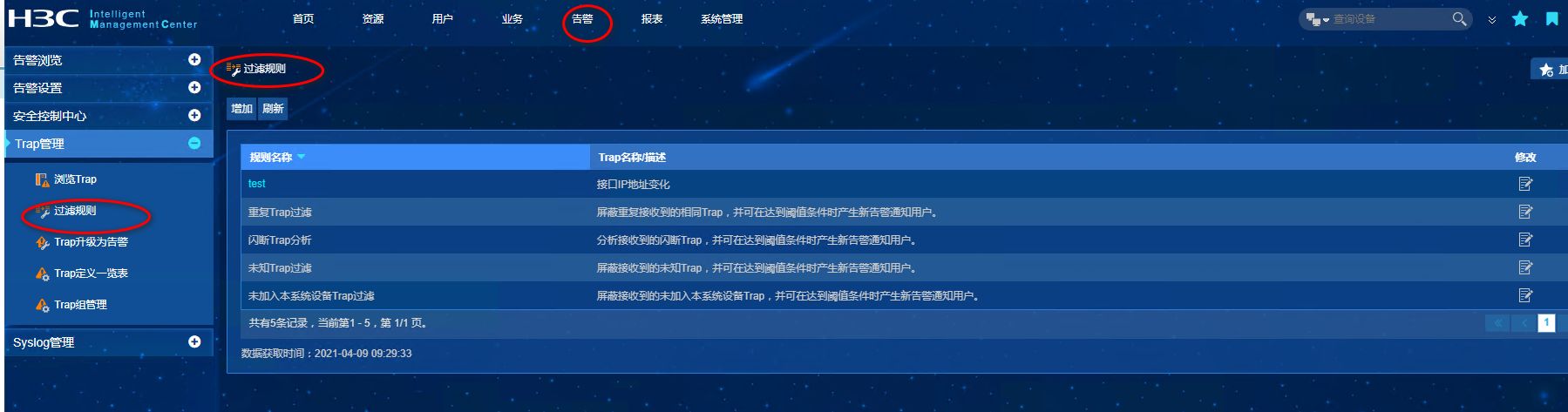

目前的问题为IMC将所有告警信息都收集了,包括接入交换机连接终端的端口up down,客户这边想把这些不重要的告警取消或是滞后,只关注重要告警,请问如何操作

可以配置下trap过滤规则,截图示意如下:

可以设置告警的过滤,以下是配置说明:
需要对接口的up/down告警进行过滤的设置即可,以下是操作过程:
1、在IMC的导航栏找到“系统管理”-“系统配置”-“系统参数”
在“系统参数”的“接口up/down告警”根据需要进行过滤即可。
