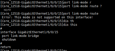

S12518的板卡是否支持三层路由接口? 我这里显示有命令但是配置上显示ERROR
 LST1GP48LEB1
 LST2XP32REB1
从反馈的提示来看是不支持(not spoorted)
升级交换机的软件版本到最新看下是否能转换,如果还是这个提示,说明不支持切换了。
另外也可以跟400确认。
提示了就是不支持

命令手册里有说明:https://www.h3c.com/cn/d_201505/869041_30005_0.htm#_Toc419119353
1.1.16  port link-mode
port link-mode命令用来切换以太网接口的工作模式。
undo port link-mode命令用来恢复缺省情况。
【命令】
port link-mode { bridge | route }
undo port link-mode
【缺省情况】
以太网接口工作在二层模式(bridge)。
【参数】
bridge:工作在二层模式。
route:工作在三层模式。
【使用指导】
基于接口板的硬件构造,设备上EB类单板的接口只能作为二层以太网接口;其他单板的接口比较灵活,工作模式可以通过命令行设置。如果将工作模式设置为二层模式(bridge),则作为一个二层以太网接口使用,如果将工作模式设置为三层模式(route),则作为一个三层以太网接口使用。
需要注意的是,接口模式切换后,除了shutdown命令,该以太网接口下的其它所有命令都将恢复到新模式下的缺省情况。
