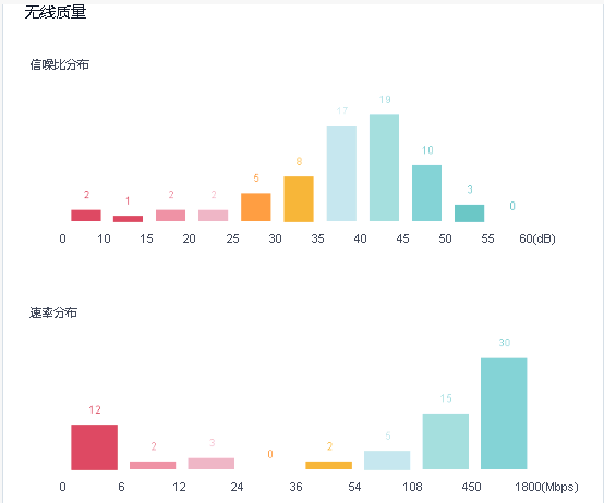

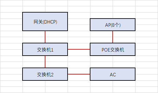

 MSG360-10+8个WAP722E,旁挂模式,拓扑结构如图。有线状况正常,但无线状况一直不稳定,ping值高、丢包多,尤其是2.4g连接,有些老旧的笔记本,只能连2.4g,速率往往不到10m,ping值上千ms,还不断的丢包,基本上是无法使用。相对来说5G情况还好点,只有个别的电脑连在5G,速率仍然只有10多m,大部分都是几百m,但是也会有丢包和ping值高的情况出现,但又不是所有电脑都这样。手机的情况相对更差一些,即使连接在5G,显示很高的连接速度,但仍然很频繁的出现丢包和ping值高的现象,非常不稳定。主要是找不到规律,不知道是设备不兼容,还是配置有问题,又或是有干扰源?请教应该从哪里入手查找问题?谢谢

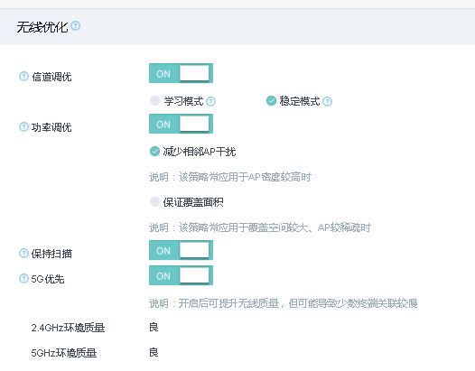

空口利用率高吗?设备上绿洲没有,建议上绿洲可以有问题分析,看看什么问题。
谢谢,我装过绿洲精灵,刚才找到空口占用率了,2.4g显示危险63%,较高25%,低13%,5g的全部是低

POE直连AC
改成poe直连ac了,但看起来没什么用
