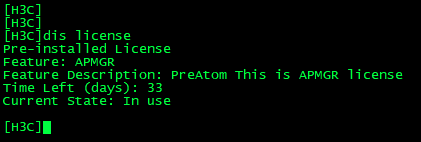

H3C MAK204无线控制器默认管理AP数16个是否需要license?  我在cli界面查看默认license 剩余时间为33天,33天后我需要重新购买license?

这个AC有缺省的永久license 16个,截图里的这个是预授权2个,这个是新特性,比较新的版本才会有这个预授权的,就是个临时license。如果你现场的AP数量未超过16个,那么使用设备自带的缺省license就够了,如果超过了16个,那就得购买license去扩容了。

有缺省license 16个
你这个是是临时授权吧,永久授权是没有有效期的

您这是激活过授权还是没有激活过?直接在设备上查看的?
无线授权一般都是永久有效 的。
你这个授权有时间,怀疑是临时授权或者是试用的授权。
建议咨询下你们买设备的销售人员吧,他们应该清楚。因为授权都是他们配的。

设备刚拆封,没有激活过授权,已经和售后联系了,有结果会更新出来
