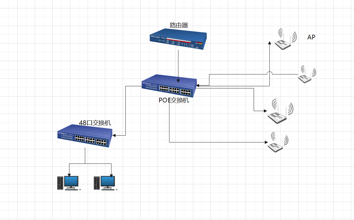

AP网速慢问题,请各位大神解答下。谢谢
2021-04-08提问
  • 1收藏,5841浏览
网络拓扑图所示,宽带是1000M。
有线网络正常,无线AP网速慢,有的时候用不了,信号满格。
粉丝:19人 关注:5人
是所有的无线终端网速都慢吗?
还是个别的终端网速慢?
是所有时间段都慢吗?
可以设置下无线限速,5g优先,禁止弱信号接入等设置。
没有AC控制器应该是胖AP吧
我叫MHT 发表时间:2021-04-08 更多>>
一共5个AP,楼上2个,楼下三个。无限上网都慢
瘦ap吗?路由器带ac功能?无
执笔画卿颜 发表时间:2021-04-08
没有AC,路由器没密码进不去
那是胖ap吗?还是瘦ap?
没有AC控制器应该是胖AP吧
看下和终端协商的速率是多少
您好,做一下无线优化,以下是无线网络优化要点,请参考:
1、调整功率和信道。
2、有线网络和无线网络使用不同的VLAN来实现广播域上的隔离。
3、关闭低速率的协议。
4、确保DHCP内的地址池空间足够使用。
5、升级无线设备的软件版本到最新。
6、做好无线网络接入的安全设置,避免非法终端接入。
以下是参考链接:
https://www.h3c.com/cn/d_201912/1255028_30005_0.htm
无线网络的慢,以下是排查要点,请参考:
1、调整信道和功率进行优化。
2、有线网络和无线网络使用不同的VLAN来进行广播域上的隔离。
3、配置无线的安全认证,避免非法终端接入。
4、关闭低速率的协议。
5、开启信号弱的禁止接入。
6、升级无线设备的软件版本到最新。
7、如果无线网络的需求比较高,可以在上行设备配置QOS进行流量整形或拥塞管理。
