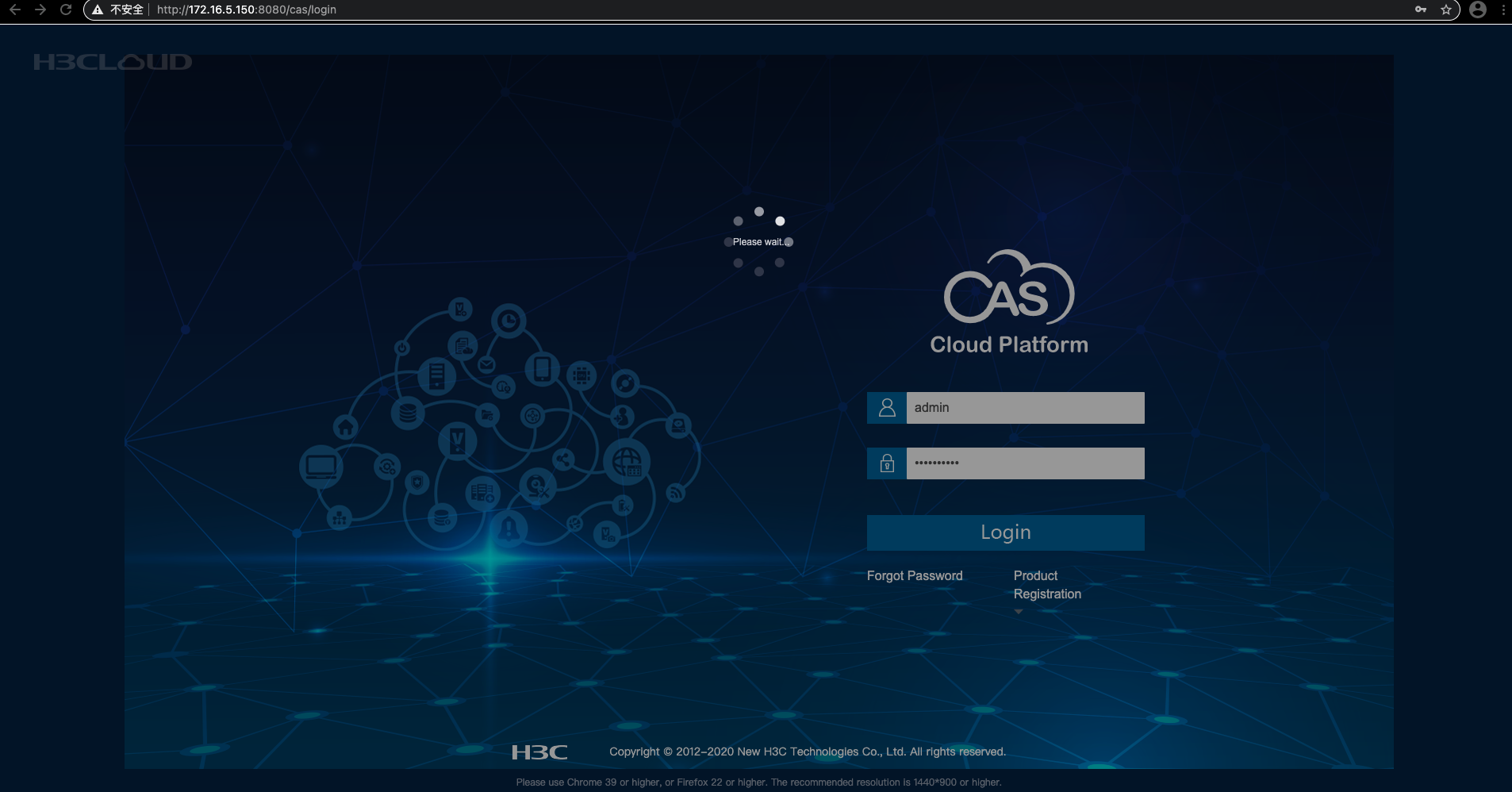

CAS- E0706-centos-x86首次登陆,一直显示"Please wait...."转圈
2021-04-08提问
  • 1收藏,1777浏览
首次使用,根据文档输入admin/Cloud@1234,回车后一直在等待
已排除网速和密码验证问题,使用错误的密码会在一秒内报错

使用登录页面下方推荐的浏览器版本,一般使用谷歌、火狐浏览器访问。更换浏览器无法解决的话可以登录管理节点后台service tomcat8 restart重启tomcat服务,重启后等待3-5分钟再访问即可。

试了更换浏览器没有作用,想去管理节点上重启tomcat,结果怎么都登不上命令行,密码应该是没错的,可是就是登不上

回复Evan.Pan:
有防火墙22端口没放开吗?
splendidr 发表时间:2021-04-08
第一次装完,没有动任何东西,直接控制台操作都不行
Evan.Pan 发表时间:2021-04-08
回复Evan.Pan:
你是指HDM界面都进不了shell界面吗?
是的,蓝黑色的控制台界面,选Local Command Shell,输入root的用户名密码也不行
回复Evan.Pan:
这恐怕就是密码输错了吧
输了十几遍都不对没,我天天输这个密码,还慢下来一个一个敲都进不去
回复Evan.Pan:
root密码默认是Sys@1234,你输的是自己配置的还是默认的这个,要不要试试这个密码。看图片装的是centos的英文版本,没装过这个,解决不了找售后吧,4008100504
我输入的是自己配置的,我先试试你的这个吧
算了,不行我先重装一次吧
