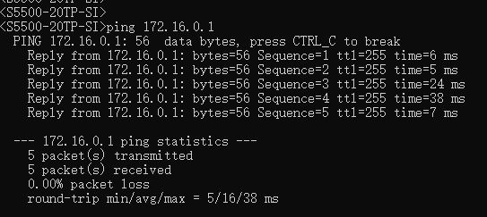

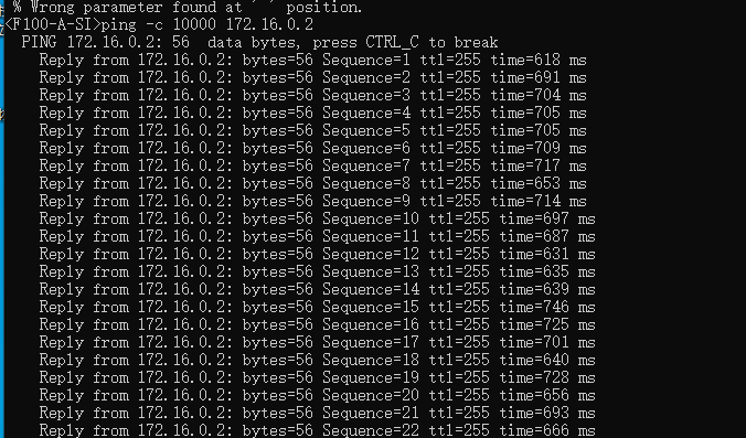

防火墙 F100-A-SI ping 交换机S5500-20TP-SI 延时很大,然后上网很慢,ping百度延迟在200ms ,请教一下这个是什么问题,设备应该快10年了,是不是设备老化了。

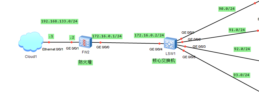

防火墙的内网端口地址是172.16.0.1
核心交换机的 Vlan-interface100  地址是 172.16.0.2
现在是 ping 172.16.0.2 延时很大
核心交换机  ping 172.16.0.1  延迟就正常。

一般不建议直接ping网络设备,设备会将icmp延后处理会出现延时抖动现象。
可以优先终端ping终端测试看是否稳定 ,若终端互ping也延时高,需要排查是否链路拥塞等等。

防火墙和交换机用30位的互联地址就可以了,你互联地址都用的业务段,业务vlan里面的设备增加等原因就会二层报文过会有影响。

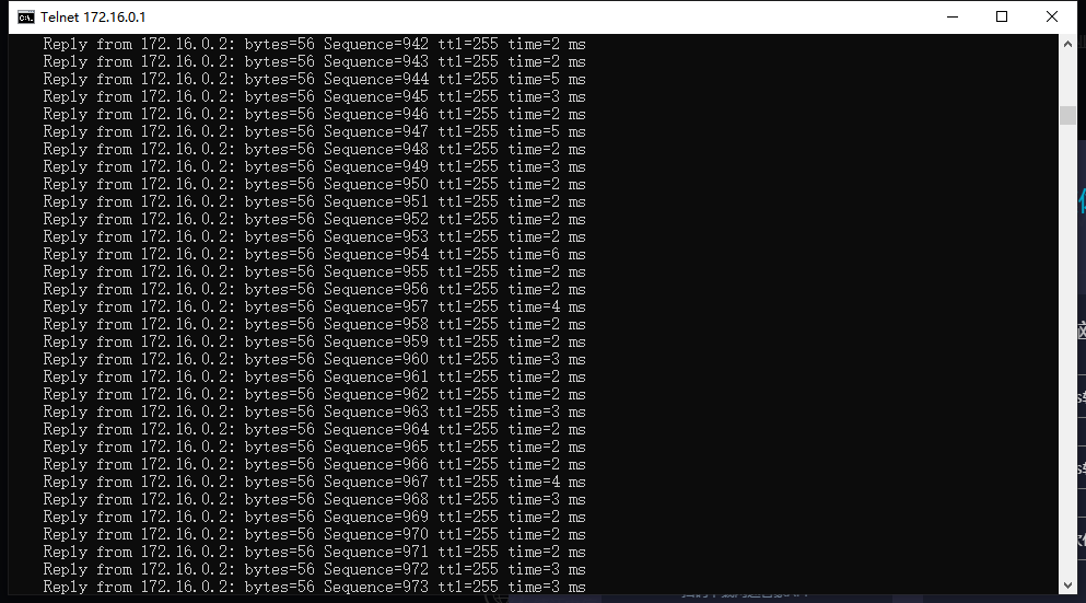

目前,直连的网线已经换了一根,测试还是一样。当时我正常ping 的时候,延时在2ms,而且一直都在这个数值,那个时候网速也很正常,上网快,测试正常。我觉的这个设备一时好,一时坏的,很奇怪。
