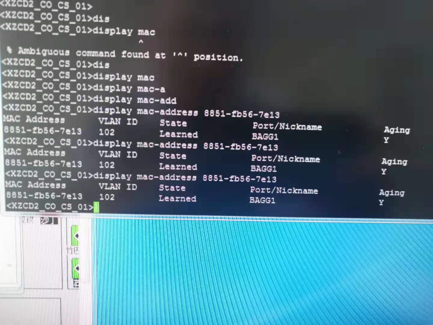

一个电脑的IP地址中毒了   怎么通过交换机命令 断网处理?
根据IP找到接口地址,然后shutdown这个接口
dis arp找mac
dis mac-add 找接口
这个是聚合口,dis link-ag br xx ver先查看下聚合口下物理口,然后dis mac-add | i xx “xx”是物理口

使用了这个命令 但是是通过swchi端口上联上来的,没有直接接到这个主机上 有什么解决办法吗?
zhiliao_g0YWOX 发表时间:2021-04-08
在下联的switch上面继续dis mac-address往下一级一级的找就可以了
叫我靓仔 发表时间:2021-04-08
看下下图片 这个样子怎么解决

您好,shutdown连接电脑的接口
粉丝:97人 关注:1人
shutdown这个端口
在网关使用dis arp查看对应的IP和MAC。
直接使用黑名单将这个IP给封堵。其次可以配置二层ACL来对这个MAC进行拦截。同时也可以shutdown该终端所接入的这个端口。
您好,全局模式下使用mac-address blackhole + MAC地址的命令

可以说下怎么设置黑名单吗?或是使用命令过滤mac地址 不能让他上网
得闲饮茶013 发表时间:2021-04-08

那就根据这个ip找电脑在哪台交换机设备上接着,肯定要找到交换机的。
执笔画卿颜 发表时间:2021-04-08 更多>>
找不到电脑
zhiliao_g0YWOX 知了小白
是这个样子的  怎么解决
