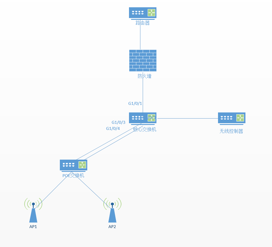

目前在核心交换机上有两个镜像需求
(1)对上行到防火墙的1号口的外网流量做一个镜像出来。
(2)对聚合后的3号和4号口的从POE过来的流量做一个镜像出来。
这样要求的怎么做呢?有没有类似的案例?
路由器做出口,防火墙做二层透明模式,核心做网关,核心到POE交换机是两根线聚合。
可以使用本地端口镜像,以下是参考命令:
<H3C>sys
[H3C]sysname SW1
[SW1]mirroring-group 1 local   //创建本地镜像组、组号为1
[SW1]mirroring-group 1 mirroring-port GigabitEthernet 1/0/2 both  //指定镜像口,监控进出流量
[SW1]mirroring-group 1 monitor-port GigabitEthernet 1/0/1  //指定监控口
[SW1]dis mirroring-group all   //查看镜像组信息
Mirroring group 1:
    Type: Local  //本地镜像
    Status: Active  //镜像状态为激活
    Mirroring port:
        GigabitEthernet1/0/2  Both
    Monitor port: GigabitEthernet1/0/1

本地镜像就行
mirroring-group 1 local 创建本地镜像组
mirroring-group 1 mirroring-port gigabitethernet 1/0/1 gigabitethernet 1/0/2 both 镜像源端口 G1/0/1 G1/0/2的出入方向
mirroring-group 1 monitor-port gigabitethernet 1/0/3 镜像的目的端口为G1/0/3
两个需求同一个做法。

回复莎士比亚:
聚合接口以版本为准,如果报错,就写物理接口是一样的。
李云龙的意大利炮 发表时间:2021-04-09

做本地镜像就可以了。
关键是流量你要镜像到什么设备上呢?
