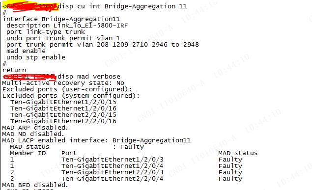

问题一:咨询下,7506为上行设备,5800为下行设备,通过4根线路做二层聚合,在7506上的聚合口上配置mad enable有啥用?
问题二:当前mad status为啥为faulty?原因主要有啥

1.mad是辅助irf组网用于检测irf设备之间是否有故障用的。
2.根据截图看配置存在问题,请根据实际情况确认下是lacp检测还是mad bfd
如果是lacp检测则则配置错误,lacp方式仅支持动态聚合,不支持静态聚合。
如果是mad bfd方式确认下配置mad bfd的配置检查下,图上部分不全。
1、mad是堆叠分裂的检测机制
2、网络不可达
建议你完整看下这个案例:
http://www.h3c.com/cn/d_201210/756264_30005_0.htm
MAD是针对IRF分裂的检测机制,当IRF分裂后,不会在网络中出现相同配置的设备。
检查MAD的物理链路是否正常,用于MAD的VLAN是否在互联的端口进行划分,不需要在其他端口进行trunk
