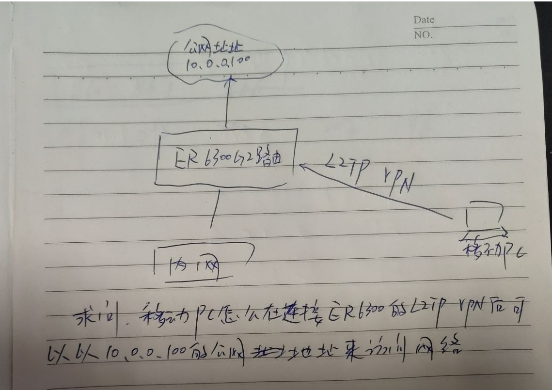

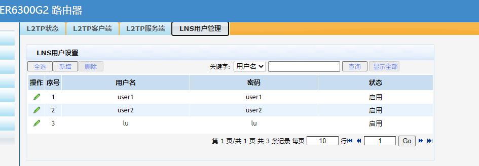

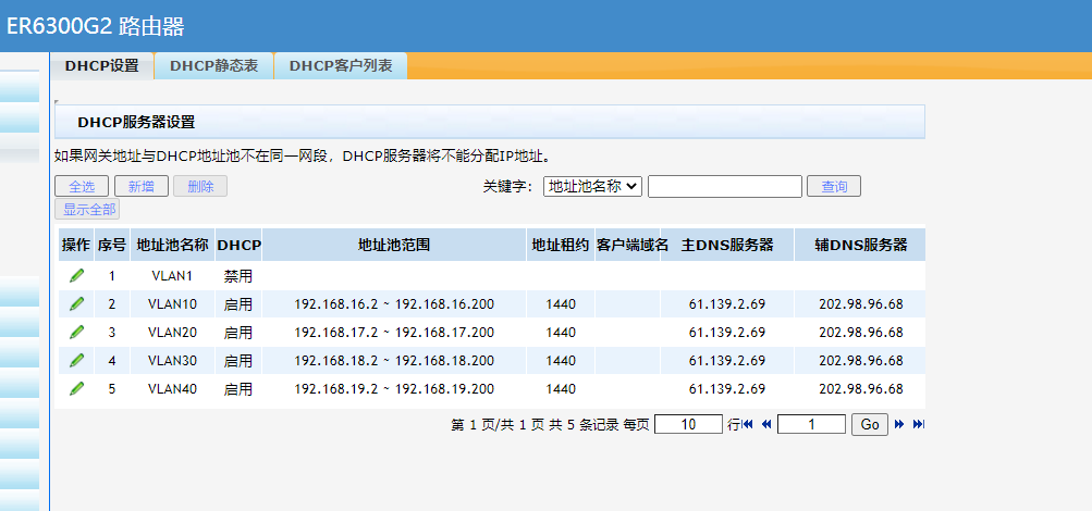

设备是ER6300G2,没有做其他的设置,现在移动PC,VPN连上之后无法访问网络。需要实现的需求就是在外办公的PC也可以通过公司的公网地址区访问网络,求大佬解惑
