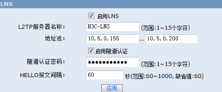

我这边有一台L2TP。想要做一个L2TP以便出差时可以使外出人员访问内部资源。但是按照以下配置无法访问。上网方式是静态,已经配置好了。目前只差这个VPN 。大神帮帮忙

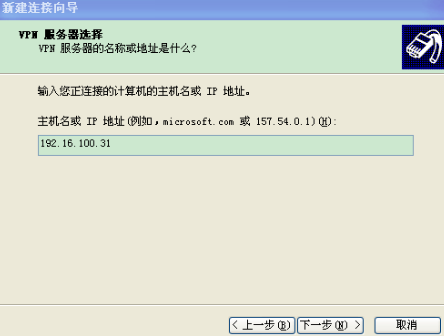

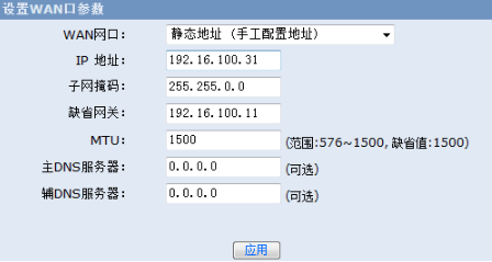

大体环境就是光猫--ER3108GW,然后上网方式是静态IP,上网没有问题,然后配置L2TP之后,L2TP无法拨号,下面评论中我添加了两个图片,不会是这个VPN的地址我填错了吧
zhiliao_S81Si 发表时间:2018-05-28
192.16.100.31是个内网地址吧?你PC能ping通这个地址?我这边ping不通的,要想做L2TP LNS,必须有个地址能够公网路由才可以。
风干工程师肉干要不要 发表时间:2018-05-28
不好意思,124.77.186.102 这个IP地址是对外的IP 因为是猫-ER3108GW
那你的猫能做nat server把报文转到ER上吗?把UDP的1701端口映射进来。
我试下,猫不一定支持这个功能

加点内容,设备上网方式是:
然后电脑操作VPN时输入的地址:
是这里的问题吗
