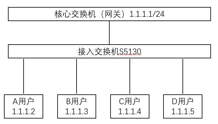

网关在核心交换机上,型号是10508,接入交换机型号S5130,核心和接入之间使用trunk互联,用户使用access接入,所有用户在同一个vlan下,目前的问题是,A用户ping用户B,C,D不丢包,ping网关丢包,B,C,D用户ping网关和A均不丢包,这个问题应该怎么排查?终端用户都只有一个网卡,默认路由指向网关。

这种情况建议A更换一个ip地址看看是否又地址冲突。
如果发现还是问题依旧建议检查下核心侧是否有icmp或者cpu侧限制。
如果检查都没问题则建议跟换下A设备的网线或者接入端口。
还是不行就请拨打400热线定位具体问题了。

如果丢包率不高的话可以忽略,ping设备的包本身设备对,到达自己的ICMP报文是有限速的
粉丝:8人 关注:2人
按理来说不应该的 你可以把B主机拿到A处  换成A的地址试试 总之就是替换测试  看看问题还是不是那样

补充一下,丢包率还是挺高的,在40%左右,
丢包的话可以配置QOS流统确认下丢包的位置。
其次检查下是否有可能IP地址冲突、物理环路等。
另外检查下设备的CPU、内存、端口利用率是否高,同时看下交换机内是否有相应的logbuffer的日志反馈。
能说的详细点么,具体的命令,
zhiliao_XDVVbo 发表时间:2021-04-09 更多>>
能说的详细点么,具体的命令,
ping 本地127看看是否丢包,先排除硬件故障,然后终端机网线更换,都无问题再往上排查,用户a连接的交换机端口up down一下或者接口配置default一下
