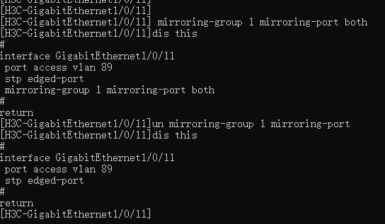

un mirroring-group 1 mirroring-port   #删除镜像源端口
un mirroring-group 1 monitor-port   #删除观察口
如下图
在端口下删除就行了
进入端口删除就可以了,以下是参考命令:
int gi 1/0/1
undo mirroring-group 1 mirroring-port
