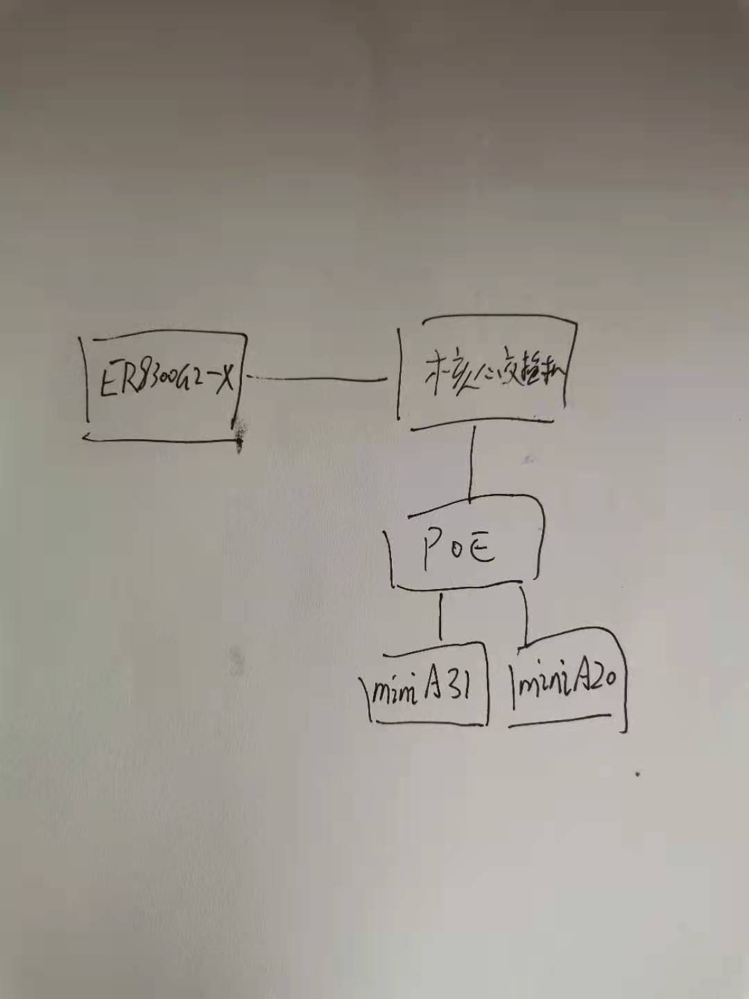

终端DHCP在核心交换机上,APDHCP在ER8300G2-X路由器上,ER8300G2-X做AC用。
正常使用了两年,现在出现问题,终端连接AP,无论距离多远,显示信号满格。但是离的比较远的时候显示网络不可用。终端PING网关丢包较多,延迟较大。不会马上切换到最近的AP,部分需要一分钟时间才会切换。
调频宽,功率,都试过,版本AP和路由器都升级到了最新。不支持改漫游保护周期。
请问有什么方法可以解决?
