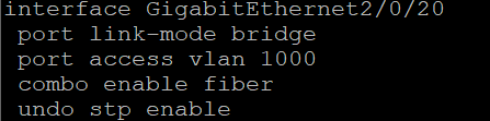

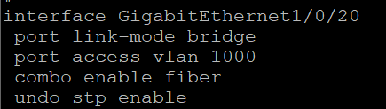

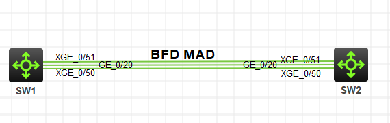

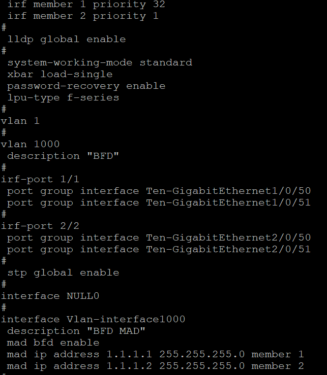

也没配什么,就是没起来
粉丝:19人 关注:5人
可以修改下延迟时间。
修改IRF链路down延迟上报时间为0。
<Sysname> system-view
[Sysname] irf link-delay 0
真机上测试的,没有问题。
直连PING的通吗
ping不同肯定起不来亚
叫我靓仔 发表时间:2021-04-09 更多>>
1.1.1.1 可以PING通,1.1.1.2PING不通

从配置上看没有什么问题,模拟器可能存在未知问题,可以真机上试下。
粉丝:21人 关注:11人
BFD session就是down啊,堆叠分裂的一瞬间才会up一下
当IRF正常运行时,只有Master上配置的MAD IP地址生效,Slave设备上配置的MAD IP地址不生效,BFD会话处于down状态;(使用display bfd session命令查看BFD会话的状态。如果Session State显示为Up,则表示激活状态;如果显示为Down,则表示处于down状态)
<SW1>dis mad verbose Multi-active recovery state: No Excluded ports (user-configured): Excluded ports (system-configured): Ten-GigabitEthernet1/0/50 Ten-GigabitEthernet1/0/51 Ten-GigabitEthernet2/0/50 Ten-GigabitEthernet2/0/51 MAD ARP disabled. MAD ND disabled. MAD LACP disabled. MAD BFD enabled interface: Vlan-interface1000 MAD status : Faulty Member ID MAD IP address Neighbor MAD status 1 1.1.1.1/24 2 Faulty 2 1.1.1.2/24 1 Faulty
zhiliao_vvynRh 发表时间:2021-04-09 更多>>
你的意思是正常状态下,就是DOWN的吗?那怎么验证呢
mad检测通过display mad ver查看
