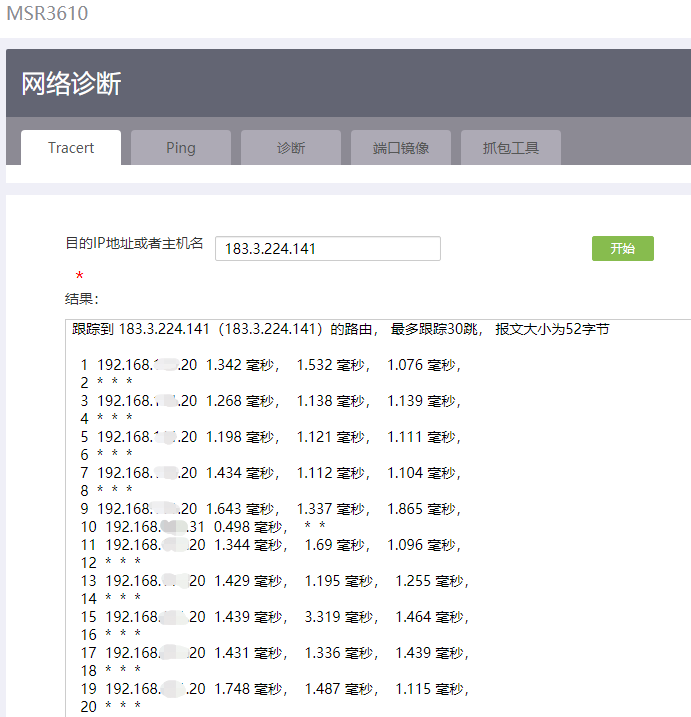

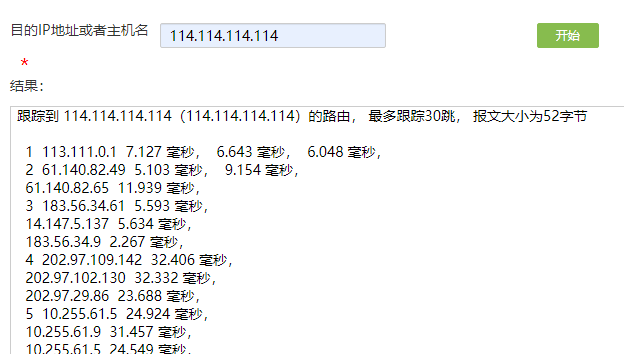

遇到有些IP访问不了,router2路由器追踪看到是在三层和核心交换机循环跳转。
同时间,router1路由器追踪正常。
请问会是什么原因呢?
同时间追踪114.114.114.114

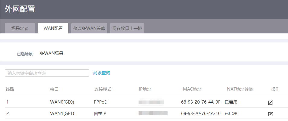

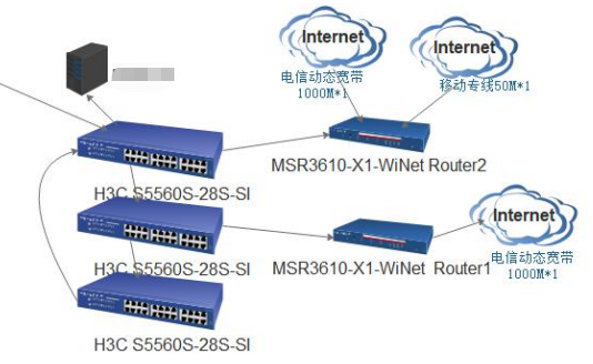

router1接电信pppoe;
router2接电信pppoe+移动静态IP;出问题的是router2;
默认电信上网,特殊业务IP走移动宽带;

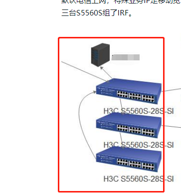

三台S5560S组了IRF。

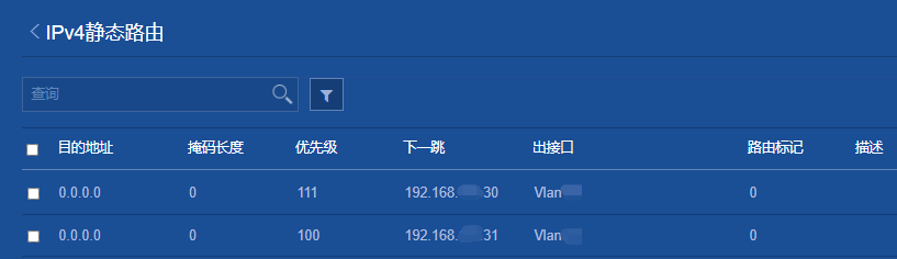

查看一下 这里的配置吧,如果没有做特殊配置,这一块已经是接成环路了。
4 个回答
粉丝:29人 关注:0人

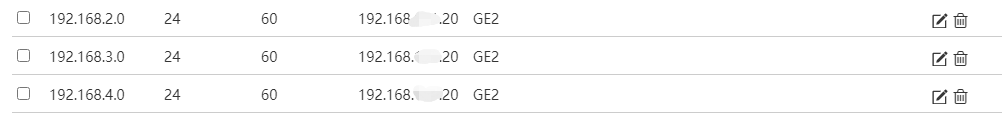

来回跳应该是路由环路了 。检查一下路由有没有问题。(192.168开头的私网地址就没必要打码了,这样不太确认路由)
tracert时IP循环跳转的问题,以下是排查要点,请参考:
1、检查路由的发布或指向是否有问题。
2、逐跳PING测试看下在哪个节点开始不通,就检查具体节点上的路由配置。

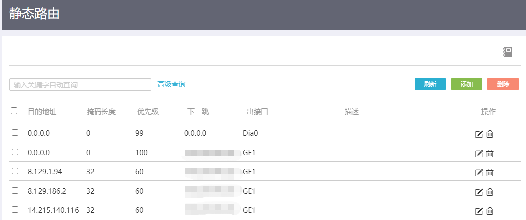

3、不排除有一种情况,就是到router2后,因为无法匹配到掩码长的路由表项往下一跳转发,恰好router2上正好有默认路由回程到核心交换机,就丢到默认路由回到核心交换机,然后在核心交换机匹配到router2的路由,又往router2转发。
循环条肯定是环路了

加一条这个IP的静态路由后,又可以正常跳转:
ip route-static 183.3.224.141 32 Dialer0
