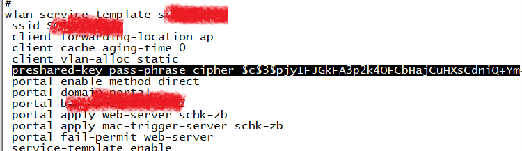

现场启用了portal认证,但是部分终端不能用portal认证,只能用PSK加密方式登录,这两种能共用吗?如果这样配置,优先使用哪种认证呢?

可以一起用,但是都要进行认证,先进行psk认证,认证通过的终端继续进行portal认证,必须通过两个认证才能上网
4 个回答
粉丝:45人 关注:0人
可以同时用。
先PSK 认证过后连接上无线获取地址再portal 。
必须可以同时用的
一个是二层认证、一个是三层认证,所以不冲突的
可以一起使用。
先进行了PSK认证后在进行portal认证,且都通过认证了才能上网。
如果通过了PSK认证但是没有通过portal认证,是不能上网的。
粉丝:5人 关注:3人
您好,可以一起使用,这就是双重认证的方式 ,对于网络方面更安全。
