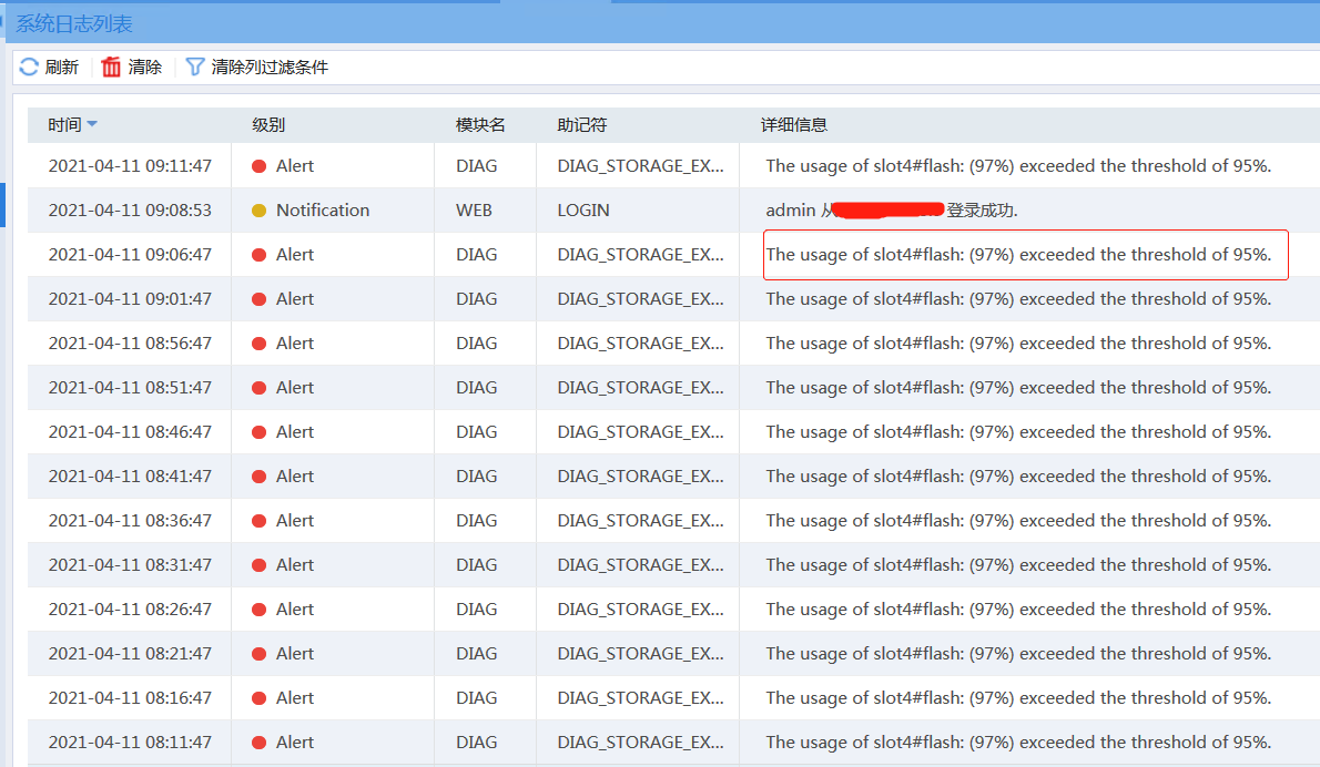

M9000 系统告警The usage of slot4#flash:(97%)exceeded the threshold of 95%
需要怎么处理?

你好,请知:
从日志来看,存储不够了,可以把不用的文件删掉,回收站清空一下。
从反馈的日志来看,防火墙的存储空间不够了,可以把一些不用的老旧日志文件、诊断信息文件、用不到的老的软件版本给删除。
删除之后再将回收站也清空。
