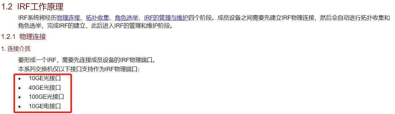

两台7506X可以用千兆光口做堆叠吧
粉丝:19人 关注:3人
你好,请知:
不支持千兆口,可以参考如下:
本系列交换机仅以下接口支持作为IRF物理端口:
¡     10GE光接口
¡     40GE光接口
¡     100GE光接口
¡     10GE电接口
https://www.h3c.com/cn/d_202009/1342159_30005_0.htm#_Toc50429206

您好,S7500系列的交换机目前仅支持10GE、40GE、100GE端口。
7506X不可以用千兆光口做堆叠 ,起码使用万兆光口。
另外堆叠时需要使用相同型号、相同软件版本的设备。
