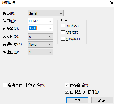

我想问一下,我插调试线之后,crt上显示连接成功,但是点击回车键,没有任何显示,这是为啥。

你好,请知:
请检查:
1、CRT是否开启了流控(配置CRT的时候有三个框框,那三个框框不要勾选)
2、不行就换xshell

crt的三个流控选项都不要勾选,波特率选择9600

1、请参考CRT配置:
2、如果CRT是这样的还是不显示,可以换一个配置线或者设备试一下
注:像USB直接转Console的一体线会有兼容性的问题,回导致有的设备根本识别不到,可以换一下配置线或者设备去排查一下。

CRT没有回显,以下是排查要点,请参考:
1、检查console线和USB转console的驱动是否有问题。
2、CRT内的波特率设置为9600,各项流控都去掉看下。
3、更换其他版本的CRT、putty、超级终端测试下。
