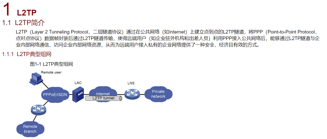

你好,请知:
可以参考如下案例:
https://www.h3c.com/cn/d_202101/1373022_30005_0.htm#_Toc60329056
粉丝:5人 关注:3人
您好,参考以下官网配置手册:
链接如下:
https://www.h3c.com/cn/d_202101/1373022_30005_0.htm#_Toc60329016
