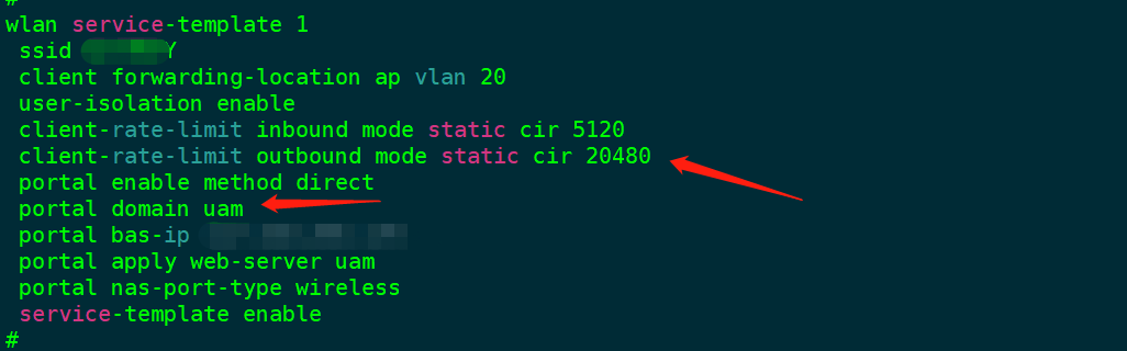

无线控制器 ,服务模板下开启限速并启用portal domain 域,在domain域中也有限速,想问下终端侧以哪个策略限速?

您好,一般建议在服务模板下配置就可以了,也可以在AP组或AP下配置。
https://www.h3c.com/cn/d_202007/1313726_30005_0.htm
粉丝:19人 关注:3人
你好,如果两个地方都配了,以小的为准
