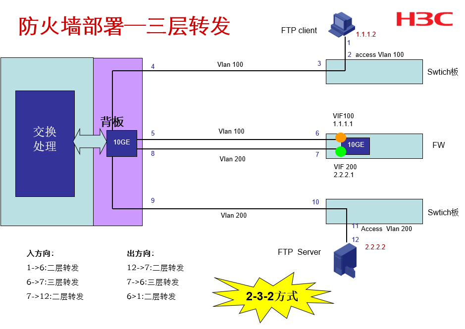

S9512E插3块FW板-LSR1FW2A1(slot3、4、5),2块接口板LSR1XP4LEB1(slot8、10),1块接口板LSR2GP24LEB1(slot9)在设备上没有看到交换网板。通过查看配置,发现Ten-GigabitEthernet1/3/0/1这个物理口是trunk口,这个口的流量是发往FW板卡的,我想问下流量是怎么通过这个口发到FW板上的。
我登上FW板上查看发现,interface GigabitEthernet0/1口是路由口,同时它是千兆口,这也对不上了啊 ,通过配置发现Ten-GigabitEthernet0/0口配置的vlan终结与Ten-GigabitEthernet1/3/0/1口放行的vlan可以对上,那是不是说明Ten-GigabitEthernet1/3/0/1这个口和FW板上的Ten-GigabitEthernet0/0这个口有一条相连的线,确保接口板的流量到达业务板,那么Ten-GigabitEthernet1/3/0/1这个就是接口板的口么,不是业务板的接口,现在看不到设备,有大佬可以告诉下么。

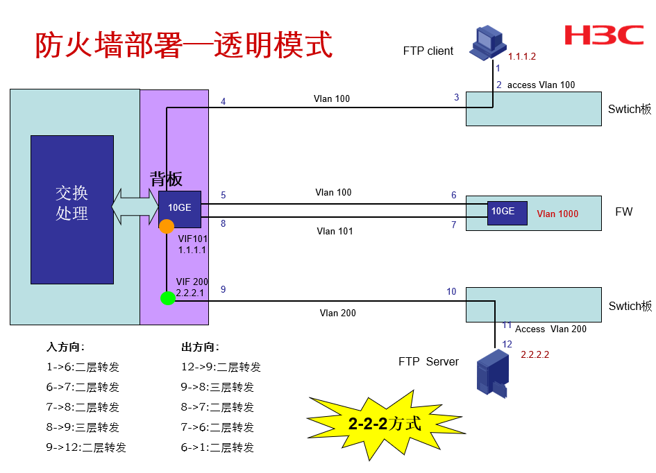

您好,具体可以登录到相关板卡查看一下。
一般都是交换机背板互联的。
如下图:
