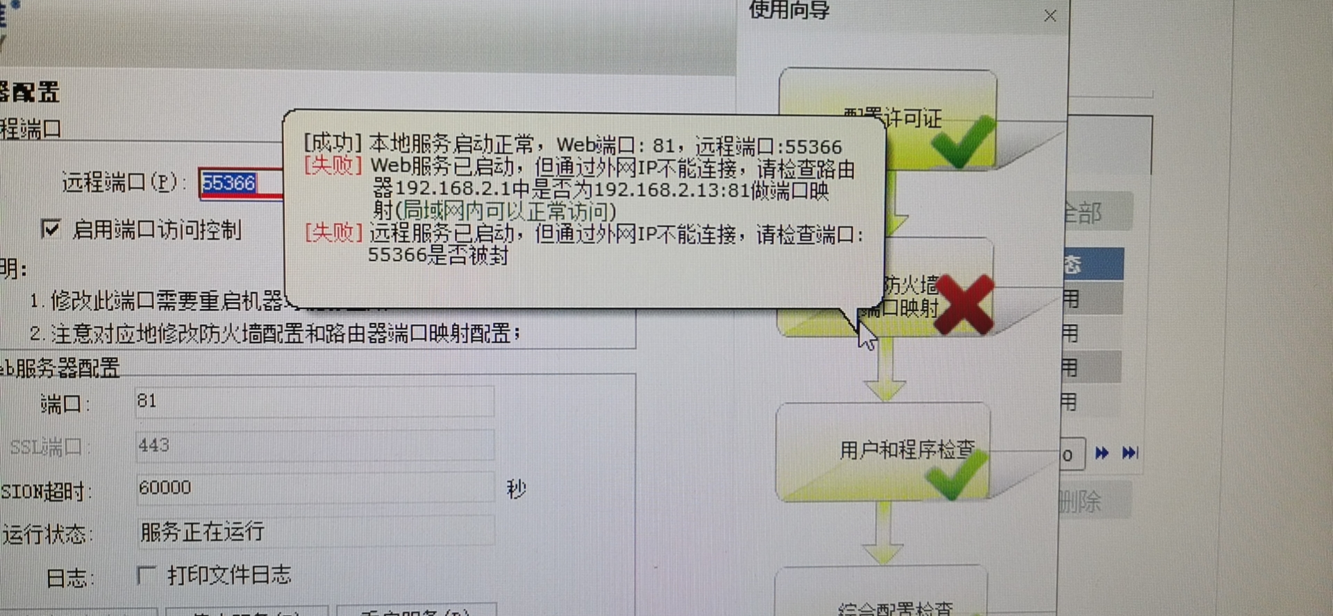

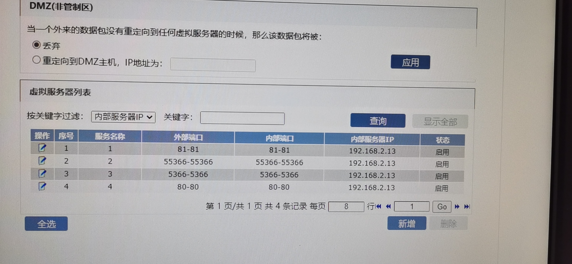

公司使用金蝶KIS云专业版,需要路由器(192.168.2.13) 端口81和55366端口开放,操作了结果不成功,
具体情况:配置防火墙做端口映射:提示问题:

根据目前的情况,请确认路由器的WAN情况。
检查下WAN口设置是否是互联网地址,比如显示的是10.X.X.X 100.X.X.X这种地址的话是不能对的。
如果不是则不是路由器问题,需要联系运营商更换套餐或者重新申请。

这不是H3C的吧,前面那个你检查一下防火墙到服务器的路由是否可达,后面那个你可以在公网telnet一下这个公网地址+端口
映射不成功,以下是排查要点,请参考:
1、检查路由是否可达。
2、如果是做的映射,可能在运营商侧拦截了常规端口81,可尝试映射为非常规端口后再测试看下是否能访问。

可能是二楼说的情况,WAN口是私网地址,这种情况需要换套餐,或者如果想省钱可以再办个便宜套餐弄成两出口,新套餐IP必须是公网地址,拨号也可以,不一定要固定IP

您好,根据目前的情况,请确认路由器的WAN口IP地址情况,检查下WAN口设置是否是互联网地址。只有是公网IP地址才能对外提供映射访问服务。
以下是排查点,请参考:
1、检查路由器到内部服务器的路由是否可达。
2、做的映射配置有没问题,在内网通过服务器IP地址+端口号是否能正常访问,如果能正常访问,就可能是映射配置的问题,可尝试映射为非常规端口再测试看下是否能访问。
3、可以在映射配置OK后,在公网telnet一下这个公网地址+端口号,看是否能正常。
