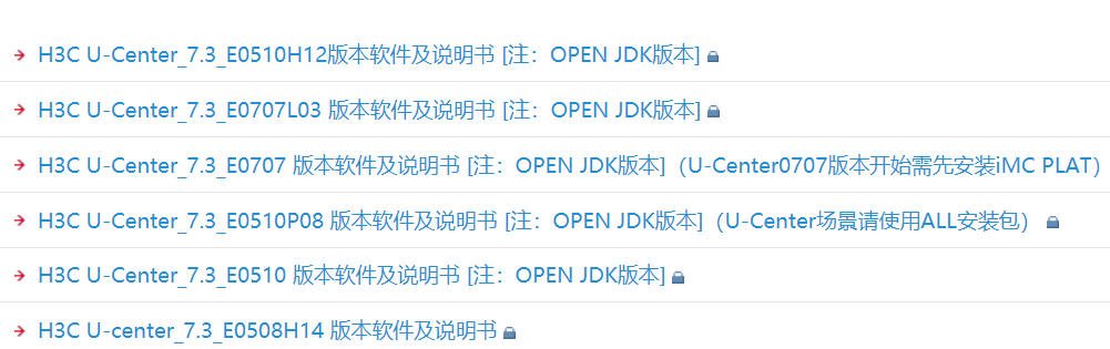

UC新开局应选择那个版本,现在官网出现了2个分支
paner 九段
粉丝:36人 关注:3人
先装E0510再升级到E0510P08进而升级到E0510H12。
像E0510或E0707这两个是基础包,一般都是先安装基础包,然后在安装补丁包,类似E0501P08这种就是补丁包。
可以查看下软件版本说明书,确保适配的服务器硬件配置、操作系统、SQL版本、.net。
建议咨询400-810-0504确认部署的方向。
