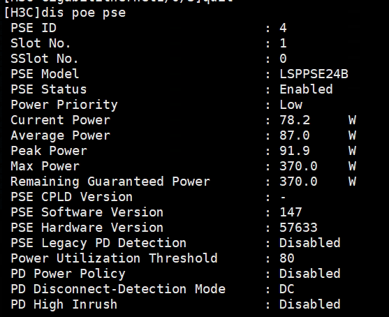

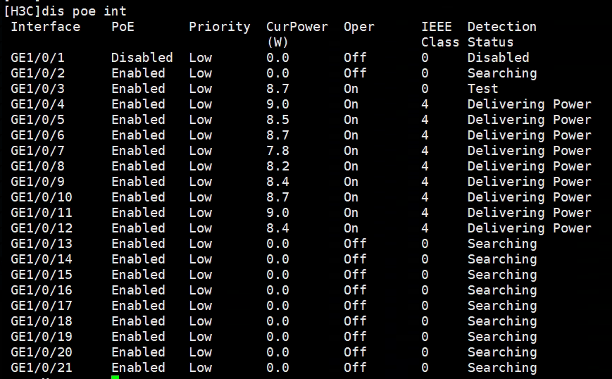

poe 交换机供电aruba ap,不上电,功率只有9w
2021-04-12提问
  • 1收藏,3726浏览
poe 交换机对aruba ap时,功率不足,改最大功率29.9W,无效,ap电源不足,不工作
这个如何处理
粉丝:5人 关注:3人
您好,交换机具体是什么型号的,软件版本是最新的吗?
粉丝:105人 关注:1人
换802.3bt/POE++供电标准交换机
检查网线的距离是否超过100米了,水晶头的质量是否有问题
可考虑升级交换机的软件版本到最新看下。
