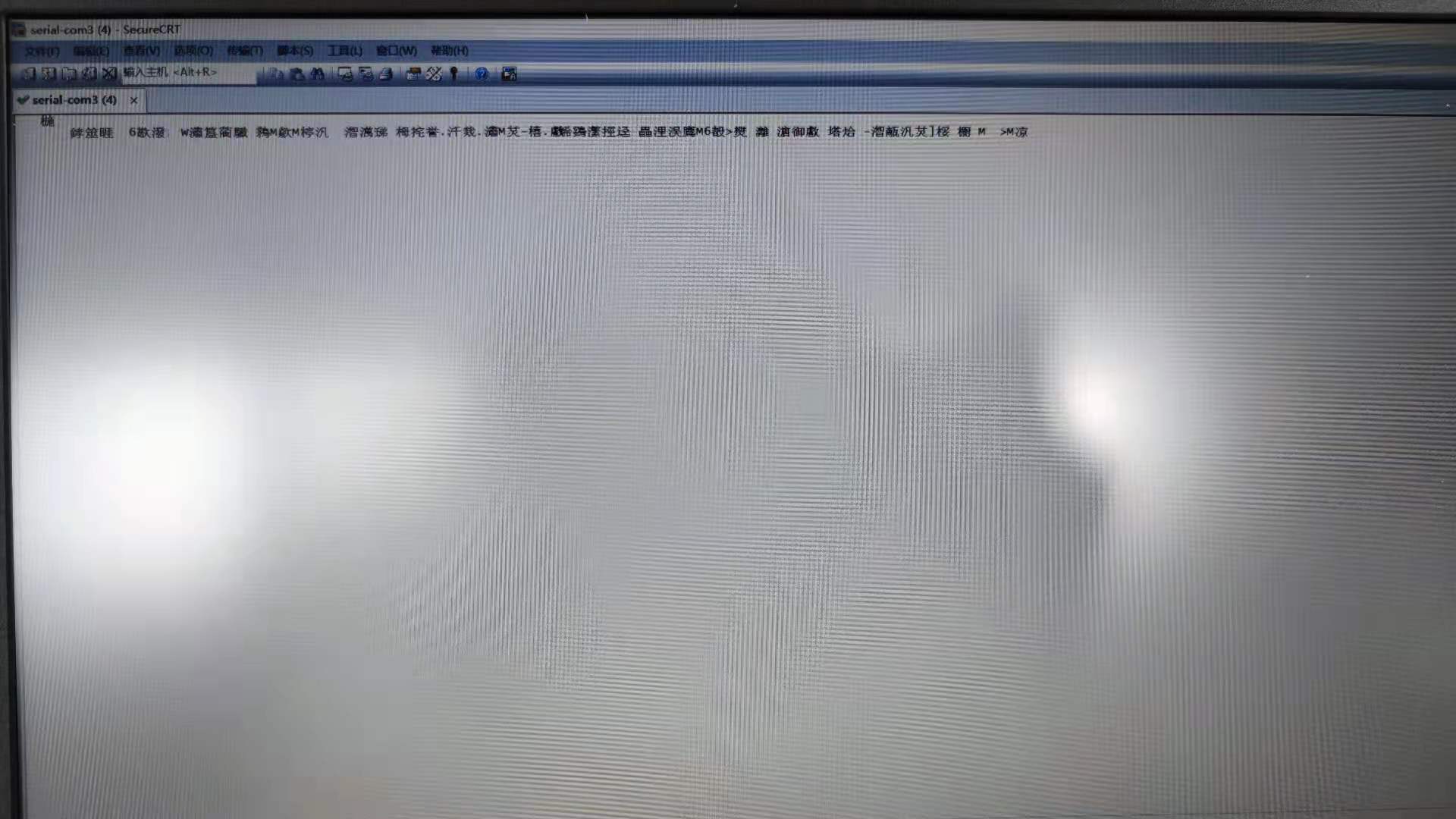

S5130系列交换机串口连接crt后,crt连接成功,但显示空白,怎么按回车都没有反应,或者会显示乱码,也无法输入命令。
软件选择的串口号是正确的,也接到其他交换机是可以正常使用。

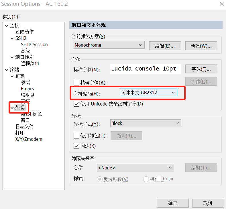

您好,根据您的表述线应该是没问题的,console登录显示乱码,以下是排查要点,请参考:
1、CRT的波特率设置为9600,各项流控都去掉。
2、尝试更改一下CRT的字符编码试试看。
