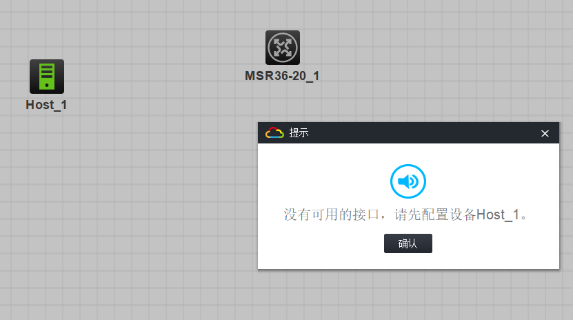

HCL模拟器Host设备没有可用接口,但是已经开启了虚拟网卡。请问大佬们,这个要怎么解决?
检查下host的虚拟网卡是否禁用了。
其次可以参考1楼的方法,桥接看下。
另外将host桥接进来的时候需要选择正确的物理网卡。
控制面板-网络连接里面新建loopback接口,然后把这个host桥接到环回口上去
粉丝:105人 关注:1人
hcl没识别到本机网卡,重装软件试试
